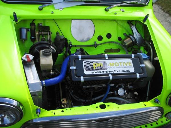

Hej,
Vil gerne bygge en mini med mc motor med feks et kit som promotive som passer i org ramme uden at skulle skære noget. Motoren ville være fra en r1 som kan drossles til 48hk så den holder sig inden for de 20%. Men kan ikke finde ud af om det er lovligt på den måde?
Eller skal den igennem autoconsult og godkendes i røv og nøgler? smiley

  • #3   13. apr 2023 Det er nemt at dokumentere, hvis man bruger et godkendt droslings kit. De findes skam.
  • #4   14. apr 2023 Det kan vel godt lade sig gøre, men nemt er det vist ikke. Selv med et sådan kit skal der stadig tilkobles nyt ledningsnet, køler, drivlinje osv.
