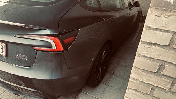

Jeg overvejer at opgradere mine bremser men hvordan og hvorledes med syn af bilen
Udfordringen ligger i jeg en gang i mellem tager en omgang eller to på ringen, men bremserne er ikke dimensioneret til den lange bane, og jeg kører derfor bremserne for varme
Jeg overvejer at opgradere bremserne til nogle af de færdige kits der er, men før jeg bruger +30.000 på nye skiver, klodser og kalibrer vil jeg gerne vide om bilen kan synes med større bremser
