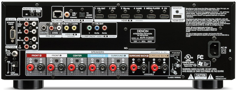

Godaften.
Har fået købt en Denon x2000 forstærker. Fået div ting sluttet ordenlig til. Men kan det virkelig passe man ikke kan få lyden fra normal tv ud af den uden at bruge 2 HDMI stik? den ser sådan ud bagpå http://www.hughsnews.ca/wp-content/uploads/2013/05/Denon-AVR-X2000-Rear.jpg og så er tv tilsluttet monitor stikket. Og den viser så også Denon på skærmen. Når jeg sætter tvét over på HDMI. Men kan man ikke få lyden fra tv over det HDMI stik eller skal man virkelig bruge et til? eller et phono kabel
På forhånd tak for svar

Det du skal er at du køber et optisk kabel og sætter i dit tv og sætter det i "Tv Audio Optical" på din denon

http://www.harald-nyborg.dk/p5260/toslink-kabel-1-meter

Hvis du kigger på HDMI tilslutningen på forstærkeren vil du se at der står "ARC" hvilket betyder "Audio Return Channel"; http://www.hdmi.org/manufacturer/hdmi_1_4/arc.aspx
Det kræver dog at du har et HDMI 1.4 kabel for at kablet understøtter ARC.
Så sender den også lyden digitalt fra fjernsyn til receiver, så du slipper for et optisk.

Ja okay fair nok, have ikke lige tænkt over HDMI v1.4a ARC
Men det kræver også at hans tv understøtter det.
