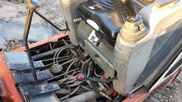

sidder og kører den som den skal, hopper af og lige skal ordne noget.. da jeg kommer op på den igen og trykker håndtagene ned så man kan styre hydralik så kan den ingenting
hverken dozerblad, køre frem og tilbage eller skovlen..
det eneste den kan er at starte og dytte og gas op og ned..
der er masser af olie på og den er ikke utæt???
nogen ideer?

på blokken du ser lige under sædet der sider et "klaver" hvor alle ventilerne sider i og hvis du kan se at de bevæger sig når du fx kører eller drejer og der ikke sker intet så er det nok pumpen
