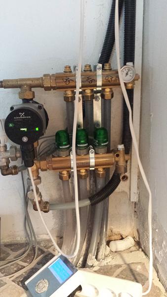

Jeg har dette setup.. men de tre værelser er pisse kolde.
rum termostater er forbundet og selv jeg siger set temp skal være 35gr så sker der intet....
fremløbs temp er sat op 40g for at hurtigere ku mærke der sker noget.
og fremløbs kobber røret er meget varmt men det løber ikke igennem slangerne.
Retur kobberrør er også lige så varmt.. men retur slangerne er kolde....
mit bud er at telestater ikke åbner.. men hvorfor ikke?

men hvis jeg piller telestater af så blir der varmt i slangerne

Bare mærkeligt om alle 3 telestaterne skulle ryge på én gang?

carsten.. men hvorfor kan det så virke hvis jeg piller telestaterne af?

aktuatoren? og pakdåser hvor på hvad?
Følger: 38 Følgere: 37 Biler: 3 Emner: 98 Svar: 1.939
Pakdåserne sidder inde bag ved aktuatorene - hvis pakdåsen sidder fast kan de ikke åbne - der sidder en stift som
Skal være fjedre påvirket .
Men det er højst sandsygenligt at det er den pakdåse
Der sidder under det føler hovede hvor su regulere temperaturen i gulvvarme kredsen (hvid føler hovede) .

Jo ?? Og man kan næsten ikke se på
De aktuatore at de åbner - husk at de er utrolig langsom virkende .
