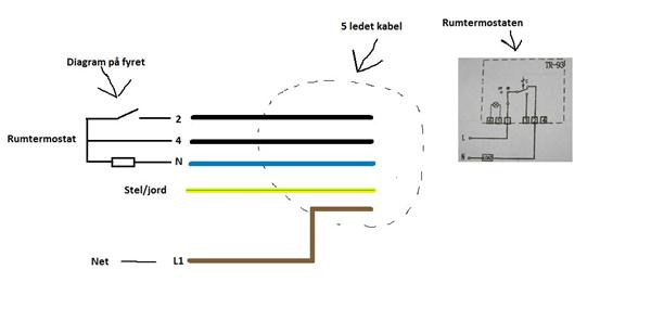

Jeg har købt et Dantherm ka/60 kaloriferfyr til værkstedet, og jeg mangler kun at få tilsluttet en rumtermostat til fyret, for at få det til at spille.
Har selvfølgelig købt den billigste jeg kunne finde i Harald-Skral, men jeg kan sgu ikke finde ud af hvordan den skal tilsluttet, og hvilke ledninger der skal til hvad.
Findes der nogen herinde, der eventuelt kan hjælpe med at fortælle mig hvad der skal til hvad ?
Jeg har lavet en lille "tegning" der viser diagram over fyret, og over rumtermostaten.

  • #1   2. nov 2013 Der sidder nok en dreje afbryder til brænderen på fyret. Fasen der kommer ud af den når den er tændt skal sættes på ben 1 på termostaten og ledningen der sad på afbryderen før skal på ben 3 i termostaten. Du må ikke bryde forsyningen til fyret for så brænder det varmt.
  • #2   2. nov 2013 L fra rumtermostaten skal til L1 (Net)
    N fra rumtermostaten skal til N (blå, diagram på fyret)
    Nummer 2 (fyret) går jeg ud fra er en on/off knap eller ?
    Nummer 4 (fyret) må skulle til 3 på rumtermostaten.
    Tør dog ikke ligge hovedet på blokken uden at have set det smiley
  • #3   2. nov 2013 Tak for svarene, jeg vil lige prøve at kigge på det igen imorgen smiley
