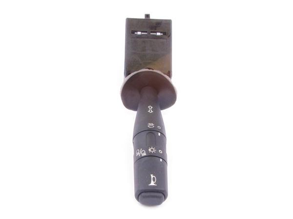

Hey jeg har en Peugeot 206 1,9D årg 1999 som jeg har sat en forkofanger på med tågelygter og så skal jeg bruge en blinklyskontakt hvor jeg kan tænde og slukke for lyset. Men nu har jeg let hele nettet rundt og kan bare ik finde sådan en er der nogen her inde der ved hvor man kan købe sådan en og har været hos huggeren og der er ik sådan en

Har jeg ret i at du har en tåge baglygte?

Når du har installeret tågelygter foran, skal du have OBD på bilen og programmeret ind i BSM boksen at du har front tågelys.
Det fungerer således:
KUN tågelys bag:
Vippes kontakten 1 gang frem tænder tågelys bagved.
Vippes kontakten 1 gang tilbage slukker tågelys bagved.
Både tågelys front/bag
Vippes kontakten 1 gang frem tænder tågelys foran.
Vippes kontakten 1 gang MERE frem tænder tågelys bag.
Vippes kontakten 1 gang tilbage slukker tågelys bag.
Vippes kontakten 1 gang MERE tilbage slukker tågelys foran.
Måske meget firkantet stillet op men jeg håber du er med på hvad jeg mener
aug 2009
Følgere: 50 Biler: 3 Svar: 2.252
Selvfølgelig er der her tale om den gamle model før 2002!...
Min fejl!

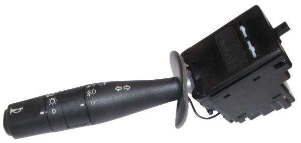

Men her er der hvad du skal bruge
http://www.ebay.de/itm/Febi-22771-Blinkerschalter-Blinkerhebel-Peugeot-206-206CC-/300937856949?pt=DE_Autoteile&hash=item46114b47b5
http://www.ebay.de/itm/FEBI-BILSTEIN-22771-Blinkerschalter-PEUGEOT-206-CC-2D-206-Schragheck-2A-C-2-/350816592285?pt=DE_Autoteile&hash=item51ae4c619d
