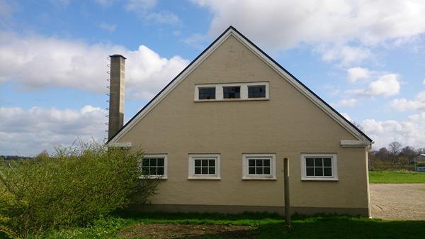

Hej,
har et pillefyr stående som har tendens til at skyde røg baglæns ind i stalden, det pisse irriterende..
Skal der en røghætte på (den runde med vinger eller den som ligner bamses skorsten og drejer rundt) eller skal jeg have en højere SKOARsten ?
Se billede :

Hvis det kun er når vinden er fra en bestemt retning ville jeg starte med røghætten, ellers ville jeg starte i fyrrummet..

Men skorstenen er høj nok?

Jeg har lidt svært ved at bedømme om skorstenen er i højde med tagryggen, hvis den ikke er det så kan det sagtens tænkes at det hjælper at give den lidt mere højde..
Hvis du ringer til din skorstensfejer før end du går i gang får du et gratis bud på den rigtige løsning inden du kaster penge og tid efter det.

jeg forhører en skorstensfejer.
Jeg har ikke trækstabilisator i.
