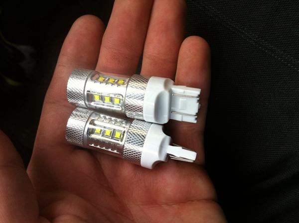

  • #12   25. okt 2014 Hr du ikke overvejet at sætte noget LED pære i de nuværende lygter istedet? Tjek mit album. smiley det er de kraftigste LED Cree pære jeg kunne finde og der er sku lys i smiley
  • #13   25. okt 2014 Det må jeg sige - dem er der da godt nok fut i... det må jeg lige udforske nærmere smiley
  • #14   25. okt 2014 Gå ind på eBay.co.uk og søg på "LED Cree 80w ba15s mener jeg pæretypwn hedder i din hvis det samme som min gammle astro smiley de koster 200-230kr med fragt. Og der er fandme knald på. smiley bestemt værd og investere i. Istedet for det undskyld jeg siger det "makkeværk" med eftermontering af lygter smiley
  • #15   25. okt 2014 Astra skulle der stå, ikke astro
  • #16   25. okt 2014 Fordelen ved de cree pære er der sidder en linse i enden af dem der sender lyset et godt stykke bagud smiley
  • #17   25. okt 2014 Den type min bruger smiley
