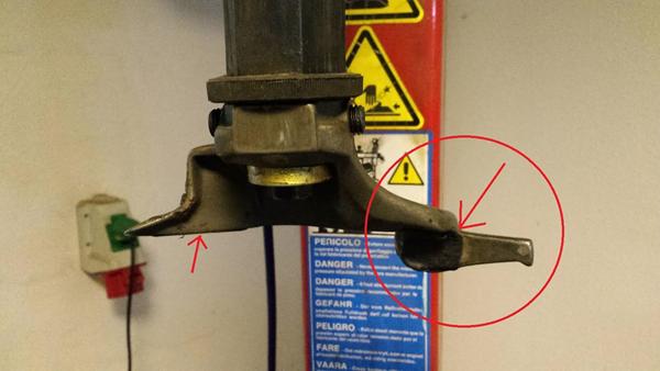

Er der nogle dæk-folk derude?
Købte en næsten ny dækmaskine fra Launch for et par år siden, men tidligere ejer skiftede "kloen" ud med en bedre model fra en mere professionel maskine.
Der står ikke noget navn på kloen, kan nogen af jer kende den?
Jeg skal bruge de 2stk plastic-glidere - de er ved at være slidte.
Se billede - på forhånd tak

http://www.nimalift.dk/12-tilbehor-til-daekmaskiner

Det er hård compoait plastik som jo ligger helt tæt op a fælge, og fordelen er det er plastikken og ikke fælgen der bliver ridset hvis det går for stramt.
De holder fint, det sker måske 1-2 gange om året vi knækker en og det er det værd i forhold til en erstatning og lasering af ridset fælg.
Raviglolie apparater kommer med den som standard

http://www.flex1one.dk/mpk-3-plastbeskytter-p-695.html
Men en plastklog er klart at foretrække på alufælge, og stålfælge er alligevel nemme. Og holdbarheden er helt fin. De har en rimelig billig en her kan jeg se, ved dog ikke om den holder lige så godt som den dyre:
http://www.flex1one.dk/tpa-monteringshoved-p-700.html

Takker, jeg vil da overveje sådan en Plastic svend. Har lige ridset en 19" fælg under afmontering af RunFlat dæk med 30 i profil! Stiv satan sådan en..

Der skal man bruge bruge en speciel "run flat-arm", før det bliver bare en lille smule sjovt...
Sådan en her, den der rager ud øverst til venstre:
http://www.naautoequipment.com/images/tirechangers/tc-960.jpg

Sidst kunne de skaffe ved dvsalg.dk - men ved ikke om de kan endnu.
