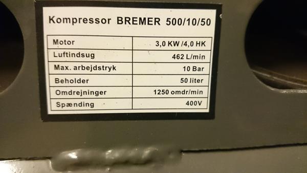

Hej alle.
Jeg bliver simpelthen nød til at spørge.
Kan det virkelig passe at minexcentersliber lyn sliber og luft boremaskine dræner min kompressor helt for energi. når kompressoren er ladet helt op og jeg så bruger min excentersliber i ca 10 sekunder så er trykket så langt nede at jeg lige så godt kan stoppe.
Kompressoren laver 460 L i minuttet og værktøjet bruger ca 150-250 L i minuttet. Så den burde jo lade op. Men ender helt nede ved 2-3 bar hvilket ikke er noget værd. Det er en 4 hk kompressor. Og er 2 mdr gammel.

De 462 liter er nok kun angivet ved 6 bar...
Det værste du kan spænde for en kompressor er også en eksentriksliber og en lynsliber, luftsav og en luftboremaskine...
Hvilken tryk må dine maskiner arbejde under... Hvis det kun er 6 bars maskiner, bør du prøve at sætte en trykregulator imellem hvis det ikke allerede er på din kompressor.
Hvis du sætter din regulator på 6 bar og bruger en maskine der suger 300 liter i minuttet, burde din kompressor holde pause en gang imellem... Ellers leverer den ikke det den skal.
Det er næsten kun industrikompressorer der er opgivet i 8 eller 10 bar.

Læg mærke til at det er luftindsugning der er 462 liter/min... Det er ikke meget...
aug 2007
Følger: 13 Følgere: 13 Emner: 225 Svar: 1.859
På typepladen står der intet om hvad den kan levere... Blot at den kan suge 462 Liter i minuttet - Det er ukomprimeret luft... Der går jo en del tabt.

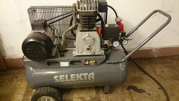

Og der hvor du har slangen på, på billedet kører fuld tryk, 10 bar, da den kører uden om regulatoren, du skal bruge den der vender ud mod transport håndtaget, når du vil have reguleret dit tryk
