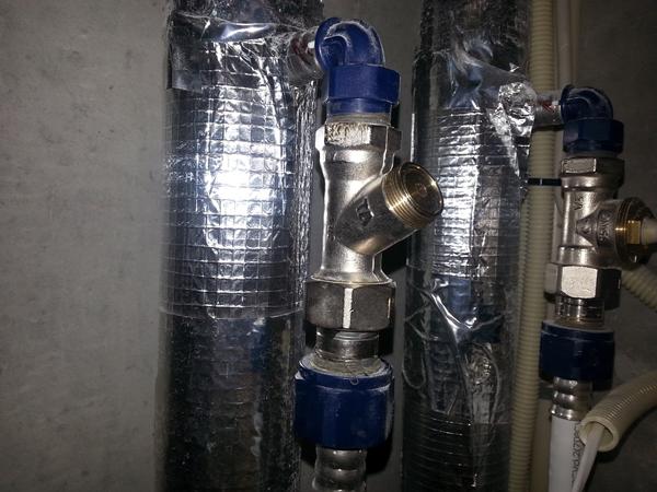

  • #1   12. feb 2015 Ligner en ventil til at tappe af eller fylde på centralsystemet.
  • #2   12. feb 2015 jeg får det direkte fra forsyningseselvskabet.
    jeg tænker at det er en tilbagestrømssikring, men jeg er ikke sikker.
    Men det er mere om ventilen/whatever det er kan lukke for gennemstrømningen og være skyld i at det ikke virker
  • Allan
    Allan Tilmeldt:
    mar 2014
    Emner: 23 Svar: 514
    #3   12. feb 2015 Det er en reguleringsventil
    Den bestemmer flowet på gennemstrømningen og den kan lukkes!
  • #4   12. feb 2015 cool tak :), jeg tror den er lukket, jeg har haft en umbraco nøgle i og jeg kan ikke rykke indsatsen en grad.. that sucks... må anvende yderligere vold, for syntes sku ikke der kommer noget vand igennem
  • #5   12. feb 2015 er der noget fantcy trick til at få løsenet indsatsen ?
  • Allan
    Allan Tilmeldt:
    mar 2014
    Emner: 23 Svar: 514
    #6   12. feb 2015 Den burde ikke være stram. Drejer du den rette vej smiley
  • #7   12. feb 2015 mod uret
  • Allan
    Allan Tilmeldt:
    mar 2014
    Emner: 23 Svar: 514
    #8   12. feb 2015 Hmm. Den er jo god nok.
    Så må du nok forsøge med et dask fra en hammer i enden af umbrakonøglen
  • #9   12. feb 2015 den sidder kun i tynde plastik rør... så er bange for at tage rigtig fat
  • Allan
    Allan Tilmeldt:
    mar 2014
    Emner: 23 Svar: 514
    #10   12. feb 2015 Normalt bliver der ikke skruet på den ventil. Tror du ikke der er noget andet galt?
    *Manglende vand
    *Pumpe der ikke kører
  • #11   12. feb 2015 jeg får vand far forsyningselvskab, der er 2 andre på samme rør der får varme, røret er varmt.
    Jeg har taget termostater af tilgangeventilen sådan der er helt åbent.
    Men jeg har fået af vide at boligselvskabet jeg bor ved har slukket for gulvvarmen i nogle af lejlighederne.
  • Allan
    Allan Tilmeldt:
    mar 2014
    Emner: 23 Svar: 514
    #12   12. feb 2015 Så klag til boligselskabet inden du ødelægger ventilen
    De har pligt til, at udbedre problemet!
  • #13   12. feb 2015 de har valgt at der ikke skal være gulvvarme i alle lejligheder.
  • #14   12. feb 2015 efter at have sat en skiftenøgle på umbracoen som momentstang fik jeg drejet en 90 grader, jeg ved ikke hvor meget sådan en skal kunne drejes.
    er vi ikke enige om at når jeg har pillet termostatet af fremløbsventilen og den lille pin deri er skudt helt ud er der fri gennemgang i gennem fremløbsventilen ?
  • #15   21. feb 2015 jeg kan se på måleren at der er løbet 5 enheder igennem, så jeg skal bare have fundet en måde at få vredet den pis ventil op... det må være smadermanden der har strammet den smiley
