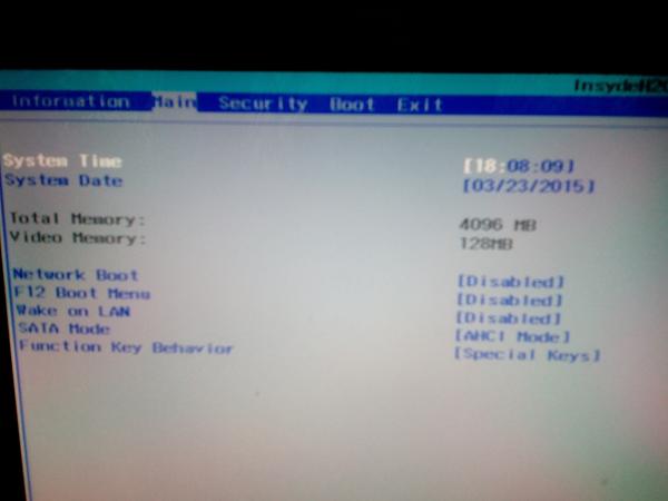

Hej.. Er der en herinde der har styr på computer.? Min bærbar Packard bell hvorpå styre programmet er Windows 8, bad forleden om en general opdatering ( som de nu gør ind imellem) og jeg trykkede ok som jeg altid plejer, efter ca 10min gik den helt død og jeg genstarede den.. hvorpå der kun kom en helt blå skærm frem , og der står No bootable device, hit any key..
Kan dog trykke F2 og gå ind i boot menuen, men Ved ikke om de div ting står som de skal.. Har vedlagt et billede måske nogen af jer der kan se en fejl, eller ved hvad der kan gøres.. Har evt flere billeder af boot menuen hvis det er.. Håber en kan hjælpe..

  • #1   23. mar 2015 Hvad står der i "fanebladet" boot?
    Hvis ikke det er din primære HD, der står som første bootmulighed, kunne det være der problemet ligger.

  • #4   23. mar 2015 $$ Schmidt $$ der står. 1 Hdd som den føste. 2. Atapi cdrom. 3 usb fdd. 4 Network boot-ipv4 5 usb hdd. 6 usb cdrom 7 network boot-ipv6
    Og boot mode står på ( UFEI ) Secure boot. ( enabled )
