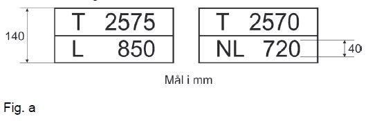

    (1)Varebil N1 skal på hver side af køretøjet på et tydeligt synligt sted være forsynet med påskrift eller skilt, der angiver tilladte totalvægt og tilladt last eller nyttelast.
    (2)Påskrifter eller skilt skal være udformet som eksemplet i fig. a, hvor de anførte dimensioner angiver mindstemål.
    Fig. a
    (3)Køretøj, der er registreret med flere udførelser, skal være forsynet med påskrift eller skilt, der angiver tilladt last og tilladt totalvægt for hver udførelse.
