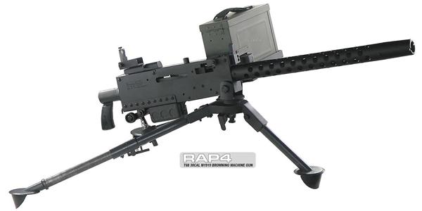

Jeg har brug for lidt hjælp... Jeg skal have boret nogle huller i et rør og det er tilsyneladende sværere end jeg først havde regnet med.
Hullerne skal bores i et "maskingeværsmønster", altså på en lige linie ned langs røret. Problemet ligger i at få mærket op og få boret hullerne, uden at boret afviger fra overfladen på røret.
Jeg har grublet som en gal over evt. boreskabeloner man kunne lave, men det ender altid ud i noget mere avanceret.
Nogle der har et godt råd til hvordan det gøres bedst? Jeg har vedhæftet et billede for at give en ide om hvordan det skal se ud.
