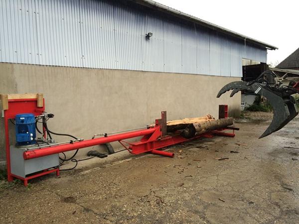

Hej Alle.
Jeg og min kammerart (smed) skal til at bygge en prof brændeflækker til hele 3 meter stammer.
Jeg har vedhæftet billede, men det som jeg har problemer med at finde er et stort og langt nok stempel, er der nogen der ved hvor det kan findes henne ? Det skal helst være 3meter i længden, prisen må også gerne være rimelig hvis muligt.

Jeg har kløvet rigtig meget træ, også med meget kraftige maskiner, men når de kommer over 1 1/5m i længden så skal der seriøse kræfter til, medmindre i kun vil gøre i fyrtræer.
Sav først, kløv bagefter. Bare gå på youtube og kig wood processors, ingen gør det omvendt.

Stempel skal kunne gå 3 meter ud og der skal være retur på
Monkey : Jeg skal have lavet sådan en kløver da tid er penge og jeg ikke har tid til at save 300-600rm stort træ op om året
Er det virkelig så umuligt at finde et stempel der kan holde til det i denne længde ?

Michael, det er fordi mit kløveanlæg ikke tager større end 40cm så de store stammer skal lige flækkes før de kan komme igennem det.

Michael, jeg har ikke fået svar endnu, men tænker at sådan et stempel hvis det er nyt koster spidsen af en jetjager
maj 2012
Evt. kan i selv helt eller delvis lave det hydrauliske stempel. Stok og cylinder kan vel købes i metermål og til resten kan man vel finde en brugt cylinder og tage delene fra + evt. montere nye tætninger på.
