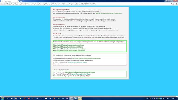

Jeg har fået en virus på min computer, hvor der "låser" alle mine dokumenter (heriblandt vigtige dokumenter til mit studie) og alle de billeder der ligger på computeren med ferier osv. Jeg har prøvet forskellige anti-virusser som fx. bullguard, AVG, CCcleaner, Eset, Norton og noget som skulle fjerne en trojansk hest da den også melder der skulle være det, men desværre uden held smiley . Den kommer op med nogle billeder med noget tekst når computeren startes op, hvor der bl.a. står:
"All your files were protected by a strong encryption with RSA-2048 using Cryptowall 3.0"
og:
This means that the structure and data within your files have been irrevocably charged, you will not be able to work with them, read them or see them, it is the same thing as losing them forever, but with our help you can restore them.
Og så står der selvfølgelig nogle link jeg skal trykke på.

  • #2   2. nov 2015 Du kan måske være heldig at gendanne til en tidligere dato. Men du er blevet ramt af noget der kaldes ransomware. Dem der tilbyder hjælp til at låse det op igen er de samme som har afsendt den.
    En slags kidnapning af dine data. Du kan godt betale og få dine ting igen, men det er slet ikke sikkert at de låser dem op igen, og det kan også være at de udnytter dig til at betale mere flere gange.

  • #4   2. nov 2015 Det er en CryptoLocker virus
    Den går ind og nedlåser alle dine filer på computeren og holder dem som gidsel mod løsepenge.
    Dem ser vi desværre ret ofte i tiden, jeg tror ikke det hjælper at gendanne computeren da det kun er indstillinger og programmer det anfægter, IKKE dine dokumenter.
    En side-note er at selvom du betaler dine filer fri, risikere du bare at de bliver låst ned igen og større løsesum end sidst
    I de sager vi har haft med det, har der ikke været andet udvej end at formatere og gendanne fra en backup.. og har man ingen backup, er du screwed.

  • #20   2. nov 2015 At kryptere filer med en RSA nøgle på 2048 bits er hverken magisk, voldsomt krævende og bestemt ikke urealistisk. Desuden er Cryptolocker en kendt Ransomware, så filerne er, uden tvivl krypteret.
    Der er nogle forholdsregler du bør tage dig.
    Hiv nettet ud af den inficerede computer.
    Kør virusscan med noget anerkendt som MalwareBytes Anti-Malware på alle andre maskiner på dit netværk.
    Har du en NAS stående sluk for den.. Nu!
    Når du har lukket dit netværk ned skal du finde et undeleter program. De findes gratis, du skal bare søge. Led efter "undeleter", "file recovery", "Photo rescue" og variationer heraf. Brug helst en anden computer end den inficerede. Jo mere du roder rundt på den desto større er risikoen for et undeleter program ikke kan redde dig.
    Ideen med den løsning er at Cryptolocker krypterer dit billede over i en ny fil, og sletter den gamle, men når du (normalt) sletter en fil i Windows bliver den ikke faktisk ryddet fra disken, men pladsen bliver markeret "ledig" og senere overskredet når der er behov.
    Mulighed nummer to er at betale for dine filer. Det gør ondt, men ofte er dem bag virussen interesseret i at have et godt ry og holde hvad de lover da det vil give et godt ry og derved bringe flere penge i kassen. Søg evt. lidt på Google om der er nogle, der har betalt for Cryptolocker 3.0 og om bagmændene var ærlige og hjalp deres filer til live igen.
