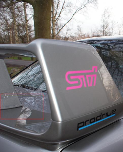

Står og skal bruge noget silikone, som er til at lakere over med autolakmaling og derefter 2 komponent lak.
Søger man på google, finder jeg kun det omvendte, altså silikonefjerner m.m.
Any hints, eller skal jeg virkelig ned til maleren og spørge ham

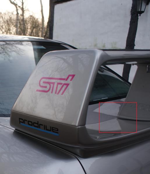

Har monteret sådan to stiffers på bilen, men umildbart har de dårlig pasform. Billede er som eks, men fronten hænger oppe i luften. Så min plan var at få det sealet pænt med silikone, og så få det lakeret over så det lukker pænt og tæt

Stifferne burde også have passet, men man læser selvfølgelig kun om de delte meninger om pasformen efter de er kommet hjem. Og det er kun de 3mm der lige skal fyldes ud og gøres pænt.

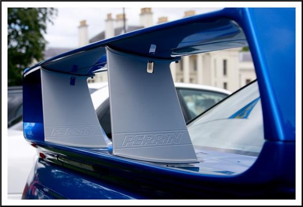

Der er kun to fabrikanter der laver dem, og det er samme stiffer med andet navn på. Perrin og Alta, og de har ikke ligefrem været gratis heller.
