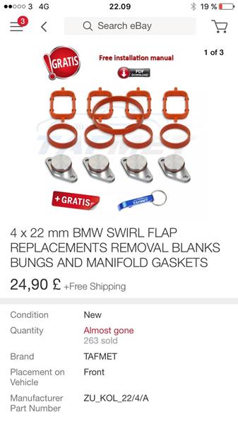

Hej drenge!! Skal have fjernet mine swirl flaps på min BMW E46 320D. Er det bare og købe de propper på eBay og putte i og så er det det?

Jeg har et helt nyt sæt swirlflap delete kit med nye originale pakninger du kan købe hvis det har interesse. Der er en video på youtube som viser præcis hvordan du gør, hvorfor du skal gøre det, samt hvorfor det ingen betydning har for din bils køreegenskaber og økonomi. Læs også på diverse BMW forums hvorfor de skal væk ASAP!
