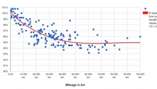

    #35   3. feb 2016 Undersøg nu lige hvad batteri levetid er, kontra prisen
    Antages det de kun er 25% kapacitet efter 5år? Så er der jo straks et problem. De holder ihvertfald ikke 10, med daglig drift:-)

  • #53   5. feb 2016 Det jeg har fået tilbud på er et batteri der kan holde 10kwh og kan holde i 10-12 år før lageringseffekten begynder at blive påvirket.
    Så kan den køre en lang årrække med f.eks. 8kwh kapacitet.
    De dør ikke bare efter 5-6 år

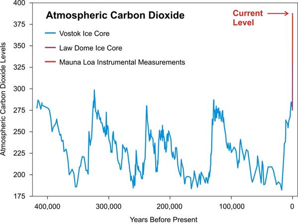

    Så du mener simpelthen ikke at vi mennesker har nogen indflydelse på global opvarmning?
    Forklar lige denne graf så
  • #66   5. feb 2016
  • #67   5. feb 2016 Der kan jo være uendeligt mange forklaringer på det, det betyder jo ikke at det er os der er grunden, vi ved kun så og så meget om hvad jorden laver og gør.. Sorry men jeg er ikke overbevist.
  • #68   5. feb 2016 hehe så må du have mig undskyldt, men så er du sku lidt ignorant
