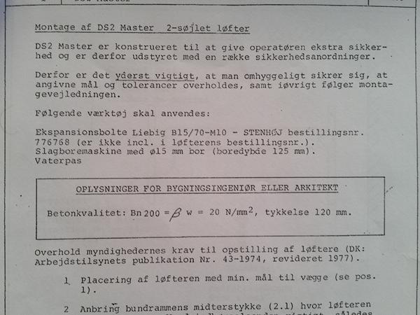

Hej jeg har købt mig sådan en lift og der står hvilke ekspantionsbolte der skal bruges men jeg kan ikke rigtig forstå det ! der står : B15/70-M10 ???? hvordan skal den forstås ???

Gulvet skulle have en vis tykkelse osv. og det er en 4 tons jeg har, og jeg brugte liften flere gange, og en dag havde jeg en pajero inde, og da jeg havde løftet en 80-90 cm. så lettede det ene tårn sig...
Så du skal vide 100% om dit gulv er stærkt nok, og det skriver de ikke det store om i deres monterings vejledning.
Derfor har jeg valgt at lave dybe huller, og støbe gevindstænger ned, hvor jeg har svejst tværpinde på, og sat møtrikker og støbt det ned i gulvet.
Jeg tager aldrig chancer med de små fesne ekspantionsbolte man køber med til liften når man køber den, for eftersom det ikke er mig der har støbt gulvet for 30 år siden, så jeg kan ikke vide tilstanden på gulvet, så er jeg ikke til deres småpinde.
Jeg skulle bruge 16 mm. bolte, men er gået op til 20 mm. og har sat kontra møtrikker på foroven.
For jeg skal ikke ødeligge andres biler, og slet ikke have en bil på 2 tons i hovedet.
mar 2006
aug 2008
Havde jeg valgt at lade firmaet at montere liften, så havde jeg jo kunne gå til dem når det gik galt, men syntes på daværende tidspunkt at de havde vanvidspriser.
Bare arbejdet med at lave 10 huller i gulvet med en betonhammer var bøvlet nok i sig selv, og sætte liften op og støbe stængerne fast og fjerne tårne igen og glatte overflade at, var sgu noget bøvl. ligesom betonen skulle hærde ordentlig inden jeg kunne bruge liften, men i mit tilfælde ville jeg hellere gå med livrem og seler.
