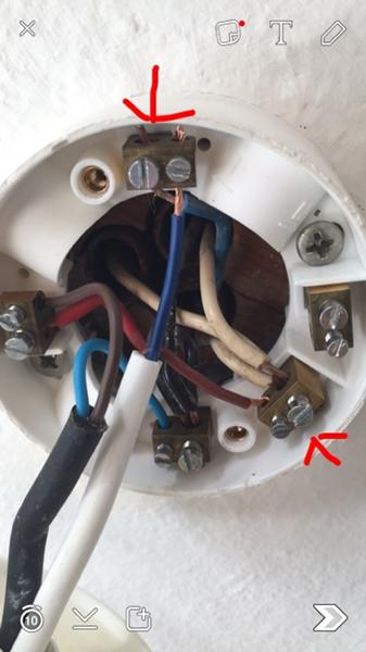

Den hvide ledning med blå og brun, som pillene viser på billedet er en ledning til en lampe. men der kommer ingen strøm. er de placeret rigtigt?
Den sorte ledning er også til en lampe, den virker fint.
Lamperne skal kunne tændes hver for sig.
kan ledningerne fra den hvide ledning placeres anderledes?

  • #1   7. apr 2016 Hvid er konstant spænding, og sort er nul.
  • #2   7. apr 2016 Blå ku være en tændledning, ligesom den røde er til den anden lampe.

    #3   7. apr 2016 Normalt i gamle huse er Sort=Nul Hvid=Fase og resten tændledninger. Så prøv at monter den anden lampe på blå og sort
  • #4   7. apr 2016 Den får jo ikke nul. Flyt den brune over sammen med alle de sorte. Ligesom den blå, fra den sorte ledning.
  • #6   8. apr 2016 sæt den blå fra lampen samme sted som den blå fra den anden lampe og den brune på klemmen med den blå ledning, prøv det smiley
  • #7   8. apr 2016 Ja hvis ellers de gamle ledninger i lampstedet er korrekte i farven, har du sat lampen med det hvide kabel, til en fast fase og en tændledning. En fast fase har INTET at gøre, i en lampe. En lampe skal have en reguleret fase (tændledning) og en nul.
    Den her tråd, er et meget godt eksempel på, hvorfor man skal lade være med at pille ved el, når man ikke forstår hvad man laver. Det hvide kabels blå ledning, skal samles med den blå fra det sorte kabel, og så skal den brune ledning fra det hvide kabel, samles med den ønskede tændledning, men man MÅLER inden man laver sådan noget!

  • #9   8. apr 2016 Ahh Jacob. Det er pæren nu ligeglad med. Den skal nok lyse uanset.
    Men rent fagligt er det mest korrekt på den måde.
