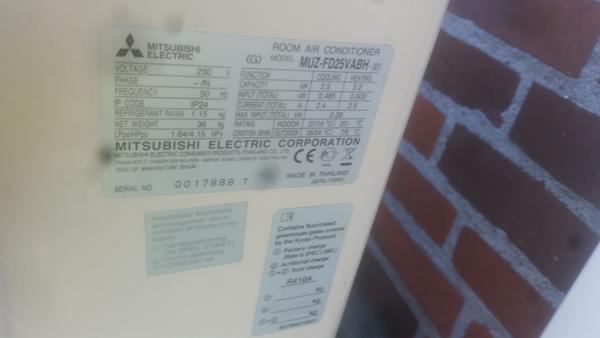

Det en mitsubishi muz-fd25vabh model.

  • #8   23. apr 2016 COP værdien på den du har der var 5.33, da den var ny, og det er ok. Men idag bruger man SCOP værdien istedet for COP værdien, da COP værdien, er for afhængig af de tal fabrikanten giver, og den tager heller ikke højde for vejrskifte osv. Du skal nok regne med en SCOP værdi på ca 4.5 på den der, dvs at den kan afgive i omegnen af 2700W varme, når den optager 600W el. El koster i runde tal 2 kr pr. KW, så den koster ca 1.20kr pr. time den kører. Jo ældre den bliver, så må du forvente at SCOP værdien falder med årene, og den derfor bruger det samme strøm, for at afgive mindre varme.
