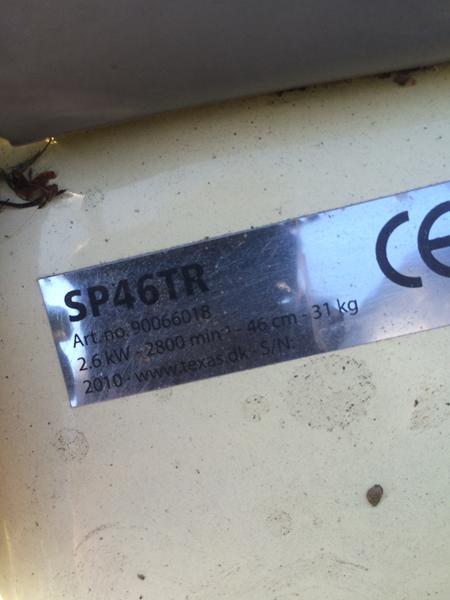

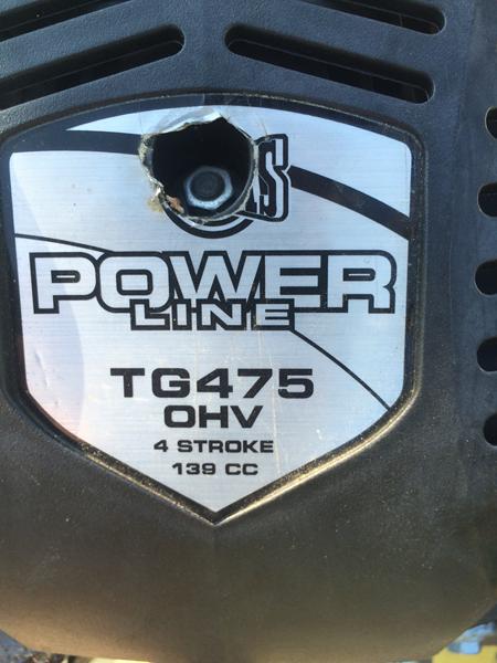

Hvordan finder jeg ud af hvilket tændrør jeg skal køre med?

monter igen. Ellers ud
skiftes med nyt type Denso
W20EPR-U
Her er en liste til erstatnings tændrør http://dk.sparkplug-crossreference.com/convert/DENSO_PN/W20EPR-U
