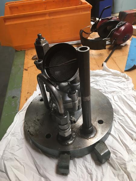

Det kun en fjeder og en kugle/kegle, meget simpelt opbygget, det er den som vender op på billedet med pumpen, med kontra møtrikken, bare husk og ikke flytte kontra møtrikker ret meget, så du kan stille den tilbage til korrekt indstilling igen.

Det bare en bolt som trykker på en fjeder, som trykker på "ventilen"
Og koblingen mellem motor og pumpe ser fin ud?

Røret som du tjekkede, nu var det ikke returen vel?
Har du haft røret fra pumpen til dækslet pillet af?
Følger: 57 Følgere: 97 Biler: 5 Emner: 116 Svar: 1.080
Jeg har tjekket alle rør og blæst dem igennem for og se om der var skidt osv, men intet og finde. Nej har ikke haft røret skruget af

Har du et par billeder af den skilt af?

Men hvis du ikke kan få olie ud af afgangen fra pumpen (gætter du ikke har taget fejl af afgang og retur)
For lyder sært at du ikke kan få olie ud af afgangen uden rør, også selvom trykbegrænsningsventilen er defekt.

Det lyder simpelthen umuligt at alt er som det skal være, og du så ikke kan få olie ud af afgangen..
Selv med en sprunget smadret pumpe og knækket fjeder i trykbegrænsningsventilen så skulle der komme olie ud!!
Prøv og tripple tjek det igen..
Og brummer motoren som en ryste pudser eller køre den rent faktisk?

Og du syntes sikkert det totalt åndsvagt og simpelt når du finder løsningen, du ka jo prøve og dreje motoren med hånden, uden rør monteret, self den rigtige vej.
Får du olie ud der, fejler pumpen ikke noget og det din motor/forsyning den er galt med..

så da pumpen kom til at køre den rigtige vej igen og den blev udluftet, så kunne jeg få olietryk så liften kunne komme ned igen (var hævet og låst, så skulle hæves op først)
