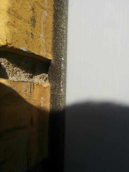

Nogen der har forstand på fuger og husdøre?
Har lagt mærke til at der rundt om min hoveddør ud mod muren ikke er en Fuge, men bare noget skum som på billedet. Skal der ikke ligger en Fuge ovenpå denne?

Vil da sige der skal en fuge udover.

Jeg er bare bankmand, så jeg ved det ikke. Jeg kan bare konstatere, at det er sådan i vores hus.
Følger: 30 Følgere: 33 Biler: 1 Emner: 105 Svar: 4.128
Illmod er en produkt serie fra firmaet Dafa, men en populær fælles betegnelse.
Er overfladen fedtet, som båndet er imprægneret med asfalt/tjære ?
Hvis nej, så er der brugt et bagstop som fuge, som så skal skiftes, eller ihvertfald trykkes på plads, og fuges.

Jeg bruger personligt altid fuge, men ilmodbånd er selvfølgelig hurtigere og billigere at bruge. Altid brug fuge i bunden af døre hvis ikke soklen skråner nedad.
