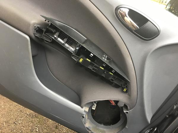

    og skilte så døren ad igår og kigget alle de små ledninger igemmen de så fine ud.. fik så fat i en tekniker fra seat der sagde man skulle prøve og måle + og - på rudemotor(styrenhed) og der kan jeg intet måle så går ud fra den er stået af

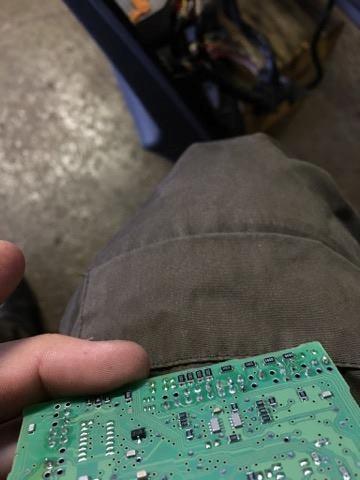

  • #11   23. okt 2016 har fundet ud af det er komfortmodulet der er gået død, da der er gemmengang hele vejen.. fik så et forslag fra en inde ved vagcars at man skulle lodde komfortmodulet det virket dog heller ikke så har bestilt et nyt på ebay til en 400kr og så håber jeg at det er løst
  • #12   16. jan 2017 Det var rudemotor/comfortmodul der var brændt af.. nu er det udskiftet og spiller bare

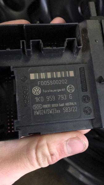

    #19   16. dec 2017 Hej ... desværre ikke noget endnu pga travlhed...dog har jeg talt lidt med Seat.. og de var enige i konklusionen.. dog kun de ikke få det til at passe med bagruden der pludseligt kører ned... et modul/rudehejsmotor koster ved dem 3000kr ?? og jeg ved ikke om det modul der er i bilen er det rigtige ( ved at rudehejs har været skiftet før jeg købte bilen og modulet har ikke fungeret i den tid jeg har haft den ??)derfor ikke så nemt at finde et brugt .. (VW /Seat skifter nr på de nye moduler løbende ) så det jeg mangler at finde ud a nu er hvilke brugte moduler der passer på min bil ?? nogen ideer ?

  • #20   12. jan 2018 Den her styreboks sad i min da jeg afmonteret den hvis det kan hjælpe
    evt slå nummerpladen op: ga95079 så kan du se om din bil er samme årgang osv osv smiley
  • #21   12. jan 2018 og ja en ny styreboks koster 3000kr orginalt.. mener at gram autoophug ligger til 600-900kr med moms for en brugt

    #22   12. jan 2018 Tak for hjælpen... har lige fået en styrebox med fragtmanden i går.... den hedder bare M til sidst i stedet for G... skal lige ha tid til at sætte den i smiley i hører nærmere smiley
