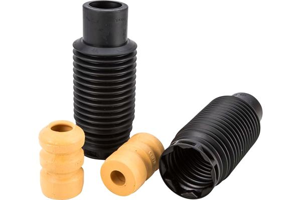

  • #1   28. nov 2016 De skulle meget gerne ikke være i berøring der sørger bare for at det støddæmper og toppen rør jern mod jern hvis de er længere end den vandring du har nu så kan man tage og skære lidt af men. Så den også seriøst lav
  • #3   28. nov 2016 okay og nej så lav er den skam heller ikke smiley
    har bare sænket den og den er nu stiv i fronten som vis jeg kørte med 4" rør isteden for
    PS sårhn føles det den er sænket 65
  • #4   28. nov 2016 hvis man montere et sænknings sæt med fjerde og korte dæmper,
    kan det være nødvendigt og kort bump stop, lidt op,
    ellers lægge toplejet mod bump stop hele tiden, så har man ingen gavn af sine støddæmper,
