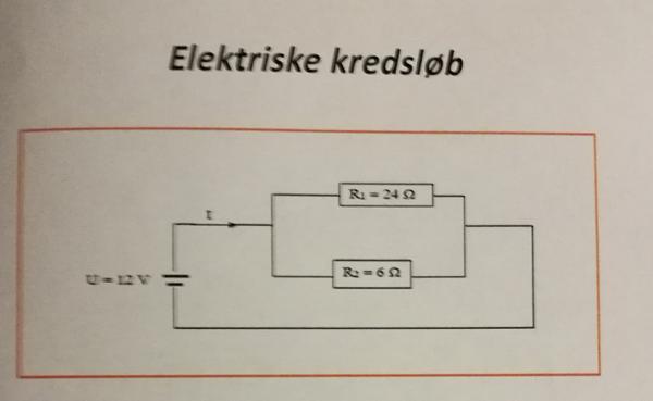

Det er en simpel forbindelse hvor den ene modstand er på 24ohm og den anden er på 6ohm.

  • #14   9. jan 2017 Hvis man skal hjælpe videre skal man se et billede af kredsløbet.

  • #16   9. jan 2017 Bare et simpelt et med to modstande.

  • #18   9. jan 2017 Okay,
    1. Der er et spændingsfald over begge modstande på 12V.
    2. Strømmen der løber i hele kredsen er efter U=RI, dvs I=U/R, hvor U=12 og R=4,8 som beskrevet ovenover. Dvs strømmen der løber i hele kredsen er 2,5A.
    3. Når strømmen kommer til forgreningen splittes den op i 2 strømme: 1 på 12/24=0,5A og en anden på 12/6=2A og samles igen bagefter til 2,5A.

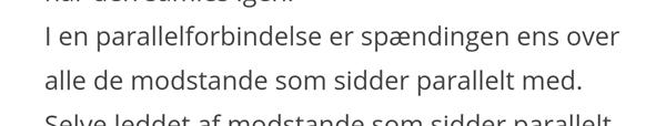

    Forstår bare ikke helt at der står i bøgerne osv at forskellen på serie og parallel er, at spændingen falder i en serie, men at den forbliver konstant i en parallel, men samtidig har vi et fald på 12v.
  • #28   9. jan 2017 Det kunne også være at teksten i bogen er formuleret forkert smiley
