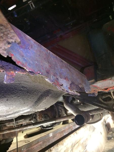

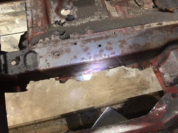

Hej er ved at lave en kadett c
Og den ene vange i bagagerummet er lidt tæret så vil høre hvad tykkelse plade plejer man at lave vangerne i

Lige det stykke der ville jeg bukke op selv, det er helt lige og uden kringelkroge.

0,6-1,0 mm
Jo tykkere jo sværte at skære og tildanne
Jo tykkere jo nemmere at svejse og bedre holdbarhed

Mål tykkelserne med en skydelære og køb i samme dimension nogle m2
