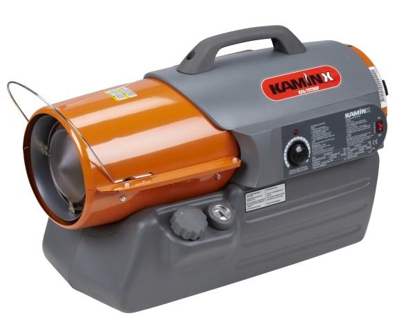

har fundet mig en sådan billig varmekanon..skulle være defekt men den havde tilsyneladende fixet sig selv i bagagerummet på bilen..
for da jeg satte den til hjemme slog den sku igang..
og skal love for der er gang i svinet.. for der er 10-15 cm flammer der kommer ud af den foran..
kan det være rigtig.. for synes sku det ser vildt ud...men ellers køre den fint, vil bare gerne vide om det er noget jeg skal have kigget på...
måske nogen har en magen til..
Mvh. Henning
model som på billed

tjek manualen det burde stå i den, og har du den ikk så søg den på nettet, bla. ved harald nyborg.

http://www.harald-nyborg.dk/pdf/7894_964102.pdf
Justering ses godt ned af siden, ved figur 20.
jul 2012
Det var noget jeg kunne bruge.. Jeg fandt ud af at den var skruet helt op på over 6 PSI..
Kommer stadig flammer ud, men slet ikke så meget som før..
Jeg takker..
