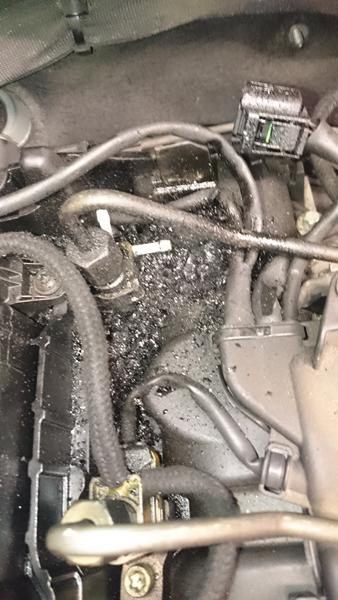

har nogle dyser der skal op men kan få ikke stikket af dyssen.. hvordan gør man det.. ved ikke hvad vej det skal og er bange for at knække det....

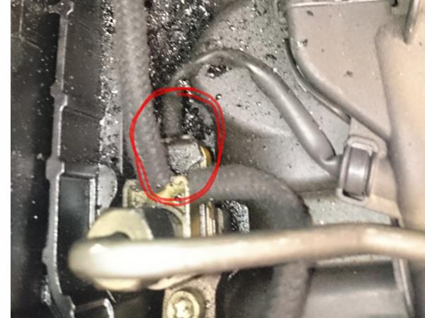

Tag en maske på og evt. heldragt og så ellers bare igang med luftpistol helt ned og skrabe i soden med den. Så bliver det 95 % rent.
Resten kan tages med acetone. Husk at hælde acetone ned omkring dyserne og lad dem sidde når de har været så utætte som de er, så burde de være til at få op.
