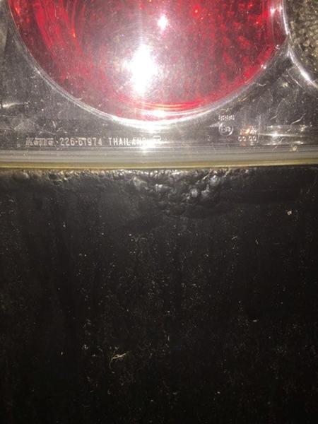

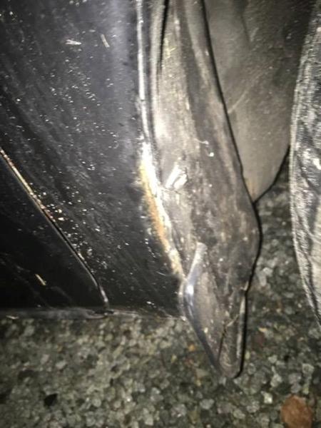

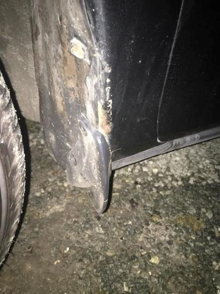

Hej!
Jeg står og skal have lavet lidt rust på min bil, men har fået forskellige tilbud og de svinger meget i pris, så for at undgå at nogen tager røven på mig tænkte jeg at i måske kunne hjælpe lidt med det.
Som i ser på billedet er der bobler under den ene baglygte og lidt rust i skærmkanterne, men skærmkanterne virker fuldkommen solide og rusten ser bare overfladisk ud?
Hvad burde det ca. koste?
Takker på forhånd!

    #5   18. feb 2017 selvom de ser ud som om det bare er overfladerust er der højst sandsynligt mikroskopisk tæring altså bitte små gennemtæringer så bedst at skære pladen ud og svejse en ny i
    mht tid vil det nok ligge på 4 til 8 timers rust arbejde og derefter maling

  • #11   18. feb 2017 Lyder utroligt hvis det skulle være det eneste. Har set mange af dem, og puha...
    Men forskærmen fra thansen er ikke malet...
  • #12   18. feb 2017 Som klaus siger. Tjek lige paneler inden du går igang. De er slemme til at ruste lige efter forskærmen.
  • #13   18. feb 2017 Ja og bagskærm / inderskærm. Og på sådan én er det altid værre end det ser ud...

  • #15   18. feb 2017 jeg laver en del Rust for folk. min pris ville være 5000kr fast tilbud inkl. lakering efterfølgende.

    Rust er ofte meget mere omfattende end først antaget.
    Når først diverse plastpaneler er fjernet ses resten af "isbjerget" = mange arbejdstimer=høj rep. pris=lille eller negativ værditilvækst=at dytten ender på toppen af skrotdyngen hos huggeren.

  • #17   19. feb 2017 Laver jævnligt rust.
    Selvfølgelig er det bedst at skære ud, og svejse nyt på. Bund og bærende dele er er must.
    Dog er det muligt at lave et ok resultat på pladedele, ved at sodablæse området. Fyldstof på, og derefter 2k epoxy Primer.
    Det vigtigste er at alt rust er væk, og derefter lukkes området for ilt.
    Min egen sommerbil havde en skade på den ene dør. Blev lavet med en nødløsning for 13 år siden, indtil jeg fik en ny dør. Ingen bobler endnu.
    Så er man grundig, kan det blive godt.

    #18   19. feb 2017 #16
    Jeg har lige haft skærmkanten af bilen, der er intet rust bag den, det ligner bare den er blevet skrabet udenpå og det har dannet rust, kan ihvertfald ikke se noget vildt, andet end de normale misfarvninger på en gammel bil smiley
    Jeg kan hverken banke hul på rusten eller noget, så det er vel massivt tænker jeg?
    Der er ingen bobler i bærende dele og var inde under den idag, eneste rust der er under er på skjoldene, udstødning og de små kroge som er nemme at udskifte
    #17
    Der er intet rust i bærende dele, har lige tjekket og den er synet igennem Pava, som plejer at være fuldkommen grundige med rust.
