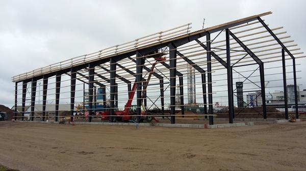

Står og skal til at svejse en stål bue hal.. ?
Gerne med en spændvide på 15-16 meter og en længde på 24-28
Med en ben højde på 4meter
Og omkring 4 mellem stål buer
Taghældningen skal nok være omkring 25 grader, men hvis anden grade, kan få menneske jernet lidt!!;)så må det gerne laves om!
Der kommer åser og ståltag på!
Men er der ind her inde som kan lave en hurtig beregning på en stål bue - gerne en beregning med en med kiler og en hvor den er opsvejst smiley
