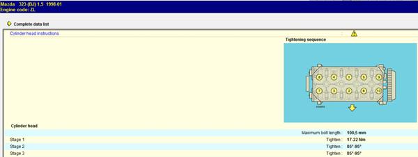

Hey allesammen, står i den lidt kedelige situation at jeg skal til at skifte toppakning på min MazdMazdMazda 323F BJ 1,5 glx. men før jeg begynder at afmonterer det, skal jeg helst vide hvor meget og i hvilken rækkefølge jeg skal spænde og løsne boltene i topstykket.
Er der nogen der ved hvor jeg kan finde ud af det, eller bare ved det generelt?
tak på forhånd.
