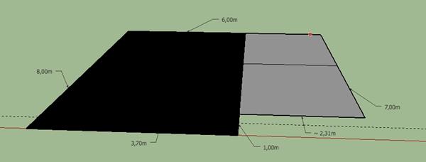

    #1   29. sep 2017 Her er et billed med udvendige mål, det grå er det jeg godt vil bygge til.

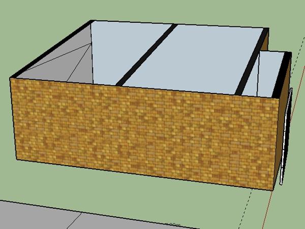

    #4   29. sep 2017 Her er lidt bedre billeder, de sorte striber er der jeg regner med at stålspærene vil skulle være =)
