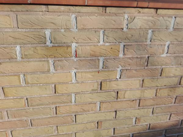

Skal til at repparere på mine fuger på huset,det er par steder hvor det var søm osv.
Hvor finder man den slags hen ?
Den er lys og med lidt rødlige skær.
Ligner strandsand eller den vi bruger til sandblæsning.
Det var nogen der reparerede det tidligere og det er stort forskæl.de er nermest cement farve.ser træls ud.

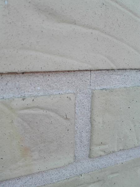

Det er heller ikke,de er de originale fuger.
Her er billeder af de steder der er repareret for og man kan rydelig se stor forskæl i farve.
Ved godt at man ikke ramme 100% med nyt og gammel bare at der er nogenlunde.

Hvor kan jeg købe hvid cement.
Som sagt det ligner sandblæsnings sand jeg bruger i sandblæser kabinen .
Så kunne jeg lave forsøg.
Hvad er normalt blandings forhold hvis man skal selv lave blanding til fuger.
Hvid cement + rødlige sand skal der kalk i ?eller noget andet.

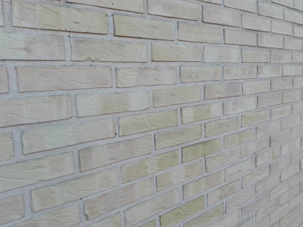

Må prøve mig frem .bag på huset ??

Fuger og sten var mørkere,men de kom sig efter jeg har sprøjtet med husvask algefjerner par gange.
