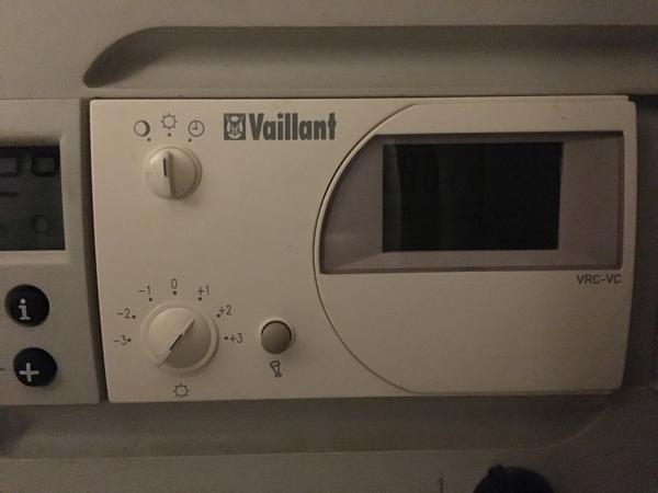

Håber lige på der sidder nogen folk der har styr på hvordan sådan et vaillant turbotec gasfyr skal står her til vinter ?
Jeg har ikke 100% styr på det .
Her er et billede af det .
Kan se der er 3 ikoner
Måne ligner det
Sol og et ur
Nedenunder er der nogen andre ikoner
Sol +1 +2 osv
Håber der nogen der kan hjælpe mig lidt her , så det hele står rigtigt .

Men generelt kan du bruge denne metode:
1) Kig i manualen til dit fyr og find knapperne til vand og fremløbstemperatur
2) Sæt temperaturen for varmt vand til 55°. Denne temperatur er høj nok til at slå bakterier i kedlen ihjel men ikke højere end at du ikke skolder dig på vandet og ej heller koster for meget i varmetab
3) Fremløbet justeres som følger:
Sæt alle radiatorer i hytten på 5/MAX. Sæt fremløbet på fyret på 3. Dagen efter (24 timer) måler du temperaturen i de forskellige rum. Er temperaturen for høj generelt sænker du fremløbstemperaturen på kedlen. Er den for lav hæver du den.
Når du har fundet det rigtige niveau (hvor varmt/koldt du ønsker det) sænker du temperaturen lokalt i de rum, du vil have koldere ved at justere ned på radiator ventilen (soveværelse, bryggers osv)
Når du oplever at huset fremover er "for koldt" hæver du den en smule på fremløbet. Når huset er for varmt sænker du den. Husk at det tager noget tid før ændringen kan mærkes.

Læs mit punkt 1 igen
