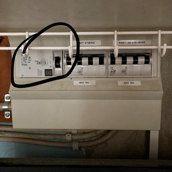

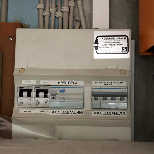

#7 Det er HPFI den tager.

En converter som der sidder i en led lys kilde har det man kalder en stray capacitance. Hvis nok kilder kobles til, så vil der trækkes en strøm til jord, som din HPFI vil se som en fejl. Bidragene bliver summeret, og hvis de til sammen overskrider hvad din fejlstrømsafbryder er rated til, så kan det måske være fejlen.
