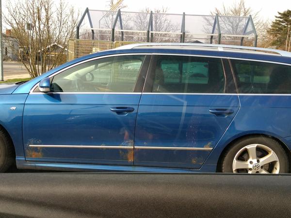

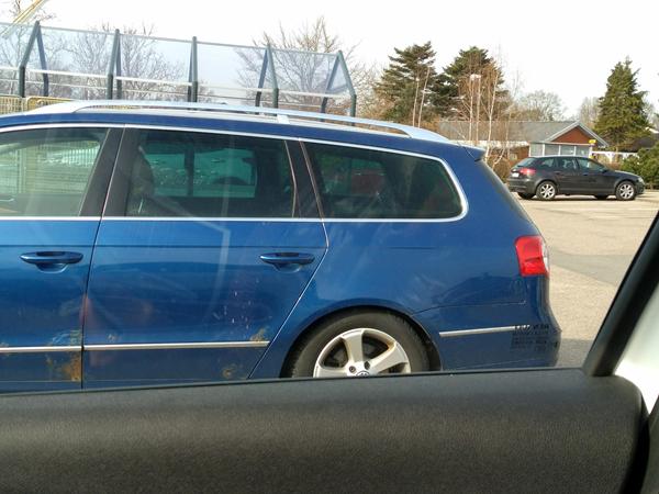

er det bare mig eller hvad fanden sker der for at en passat fra 2008 ruster så meget der? hele bagklappen var ligeså grim at se på.
har haft gamle franske biler der ikke havde 1 gram rust, har de bare brugt gammelt rustet metal til dem eller hvad fanden. er stadig i chok.

  • #4   17. apr 2018 Der var super mange rust problemer på mange VW'er fra dengang. Bare se mange af de Golf 5'er der kører rundt, omkring døre og skærme. De er vel dårligt galvaniseret. Der var jo mange der fik lavet alt muligt på garantien, men det var der jo også meget ballade med. Det var vist i sær dengang det hed SMC-Biler. Er der ikke 12 års rust garanti på dem?

  • #11   17. apr 2018 Nu er det ikke fordi jeg påstår at de Passater er rustfrie, for det ved jeg skam godt at de ikke er. Men lige den der, ligner da et særtilfælde? Jeg mener... Man ser da ikke ret mange der er SÅ slemme.
    Det ligner næsten at der er en som har brugt en skruetrækker til at pille listerne af på et tidspunkt og så har smadret lakken omkring dem. Det er da også lidt underligt at den er så hårdt angrebet ved listerne, men stortset ikke i skærmkanterne hvor de ellers altid rådner?
  • #12   17. apr 2018 Ja for skærmene og bagklappen samt panelet bag fordækket plejer at være hårdeste ramt smiley
    Men nu kører der ikke mange Passat R rundt smiley
  • #13   17. apr 2018 bagklappen var ligeså slem, og det var kun lige hvad jeg kunne se udfra et hurtigt kig. den er sikkert ikke bedre på den anden side.
  • #14   17. apr 2018 selv under dørehåndtaget bagved er der rust bobler det jo sygt
  • #15   17. apr 2018 Rustne bagklapper har jo været VW's kendetegn siden 80'erne... Det er der ikke noget særligt i. smiley
    Men jeg tror helt ærligt at det rust på siden er kommet af en form for skade eller lignende.

  • #22   17. apr 2018 Det kunne jo også være det var en person der bor tæt på standen/havet. har set flere biler hvor folk bor fortæt ved saltvand. De kan bare ruste. og det alle mærker biler der kan det. nu har jeg en passat på 02 rustfri så det handler meget om hvordan de er passet og hvor de holder. men ja det er sku godt nok rusten af en nyere bil smiley
  • #23   17. apr 2018 det havde jeg ikke lige tænkt over, det kan jo godt være det plus kombination af at de ikke er godt nok galvaniseret fra fabrikken/ dårligt metal. bilen holdte lige udenfor Slagelse, 5 km fra vandet , det kan da godt være han bor ude i nogen af husene jeg ved der er helt ved vandet , ved Bildsø, stillinge, osv.
  • #25   17. apr 2018 Tror ikke man skal finde grunden til rusten i dårligt metal.
    Tror nærmere at det er meget små tolerancer mellem dør/lister/håndtag/bagrude osv. Der gør at det er sværere for en vaskehal eller vaskebørste at fjerne saltrester og sandkorn der gnaver hul i lakken.
    Prøv at se pyntelisterne på sådan en passat. Vil skyde på at der er under 1mm mellemrum mellem liste og dør.
    Jeg ser rigtig mange kunders biler der nærmest ikke bliver vasket i vinterhalvåret, fordi de ikke mener det kan svare sig. Men hvis den passat havde fået en vask hver 14 dag, samt med højtrykrenseren rundt om lister og ved bagklap i ny og næ, så havde den ikke set sådan ud.
