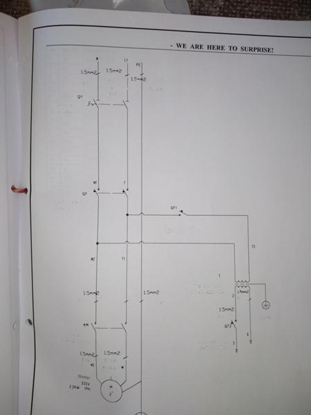

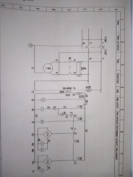

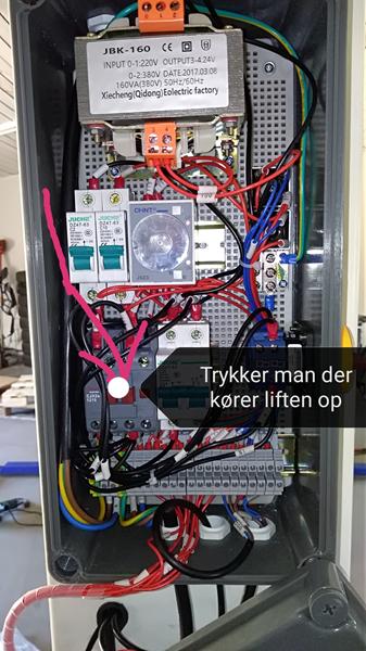

hej
har købt en ny jema JA3200T lift, og har fået den sat op osv, men problemet er at den ikke vil køre op på tryk knappen? alt andet virker låse, køre ned osv.
kan også få liften til at køre op hvis jeg trykker direkte på "motorværnet" eller hvad den nu kaldes?
nogen der har forstand på det ?
alt er koblet rigtigt til, dog har producenten valgt at bytte om på en fase og nul til motoren, men det er jo bare byttet tilbage, men kan satme ikke greje hvorfor den ikke trækker "relæet" til sig så liften kører op.

Da jeg satte min om i sin tid, havde jeg en elektriker nede for hvor jeg skulle tilslutte strøm.
Men han ville have at jeg skulle have lavet om på hele installationen
Jeg gjorde så som jeg selv mente

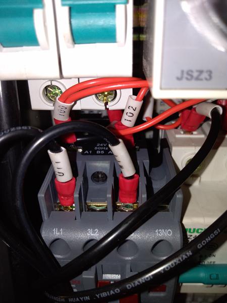

Men styrestrøm fra løfte kontakten skal jo have forbindelse til relæet du har merkeret, da det jo styres af kontakterne.

kunne man tænke sig relæet ikke er for godt ?

Skulle gerne være en lille blå kasse med en vippearm på. Prøv at skift position på den og klik op. Hvis det virker er den sat på NO klemmen i stedet for NC.

Jeg kunne godt tage billede af min, men den kører jo på 230v men i reglen er funktionen jo den samme om det er 400v.
Men billede bliver ikke noget jeg tager Idag.

Der er ende stop på, men der stod ikke de 2 numre på ledningerne, men du mener den skal side imellem de 2?
