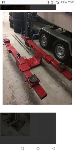

  • #9   11. jan 2019 Dennis, det er hvor at liften I princippet er en meters penge længere nede end gulvet og så er der et "hul" til eksempelvis at pille kardan og udstødning ned i imellem liftarmene smiley
  • #10   11. jan 2019 Sådan en
  • Dennis Gsi
    Dennis Gsi Online Tilmeldt:
    #11   11. jan 2019 ok på den måde
