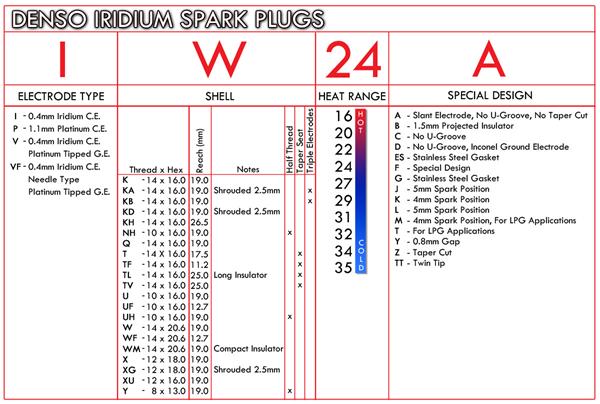

De er standard specificeret til at køre med KH16. IKH16 bare iridium rør i stedet
Jeg har ikke tjekket dem på dit link, men krydstjek evt med data fra IKH16
https://www.autodoc.dk/search?keyword=ikh16
maj 2017
Følger: 1 Følgere: 35 Emner: 16 Svar: 71
Som har TT bagved vil det sige at de passer bedre end bare ikh16. Undskyld hvis det er et dumt spørgsmål er lidt forvirret.

De første årgange er sat til at køre med KH20, men efter de nye kom så er "alle" sat til at køre KH16.
Hvis man skulle være nørded, så skal man vælge røret efter ens køre stil. Køre man altid meget økonomisk så kør med kh16, køre man ofte 130km/t på motorvejen om sommeren så vælg kh20.
I teorien er IKH16 en kende mere økonomiske, fordi det hurtigere opnår den rigtige temperatur.
Jeg har brugt både IKH20 og IKH16 på min gamle 2008 Aygo
