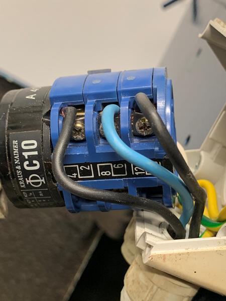

Jeg skal have tilsluttet min drejebænk efter at jeg har flyttet den, og den har været pillet fra.
Var sikker på jeg havde styr på tilslutningen fra jeg pillede den fra, men tilsyneladende ikke.
Er der en elektriker der kan guide?
Elmotoren er trefaset, og der er en kontakt så den kan køre begge veje.
Er der en elektriker som ud fra vedhæftede billeder kan beskrive hvordan den skal tilsluttes?

Hvis du ikke har haft laskerne af som kortslutter de tre øverste klemmer på dit første billede kan det ikke gå helt galt

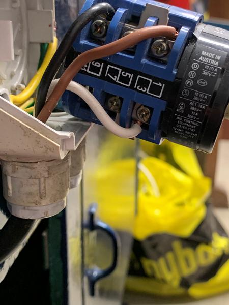

Hvis motor og kontakt er korrekt forbundet, så kan det kun være i stikket den er gal.
Den får neutral og to faser, og årsagen til at det er forbundet sådan er udelukkende pga farverne på lederne.

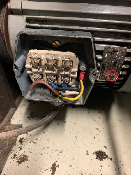

Motoren er koblet i "stjerne"
DVS 3x400 volt ved typeplademærkning 3x230/400 eller på ældre udstyr 3x220/380

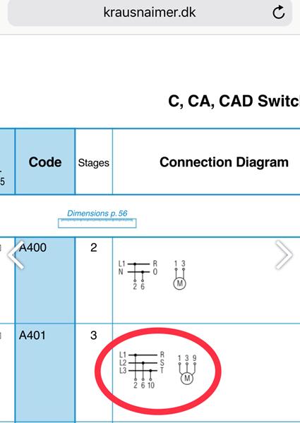

Kontakten kender jeg ikke. Google på den. Ligner en K&N (Kraus & Neimer).
Der får du termineringen vist ved kontaktdiagrammer.

Den anden vej kan den kun lige trække sig rundt, og lyder som om den er under voldsom belastning.
Der må være en forbindelse der ikke er korrekt!

hva med den laske der? Sidder den som den gjorde før?
