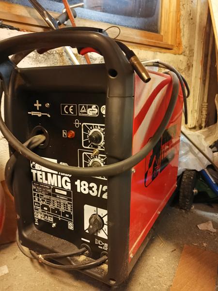

Har købt et telwin 180/3 og ved ikke hvordan jeg skifter mellem at svejse uden gas og med gas.
Fordi nu ser det ud som jeg svejser med electrode med gas....

Kan du finde et billede af det du mener med?
Mit telwin 183/2

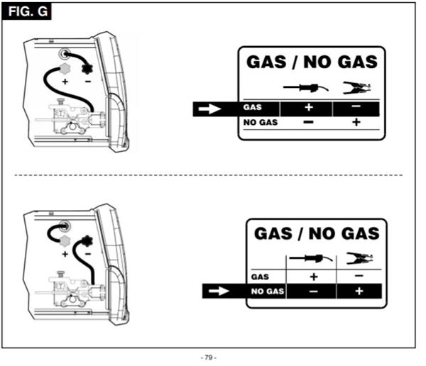

Jeg havde engang en lignende, der satte man bare en flaske til, og det var det.
Det er jo kun en magnet ventil til forskel som lukker beskyttelses gassen ind i slangen.
aug 2008
Men det er som TT jo skriver.
Link. https://www.telwin.com/webtelwin/telwinimg.nsf/TelWinImg/953508/$FILE/953508.pdf?OpenElement
Forklaring på side 27 og billede på side 79
Men her har jeg kopieret billedet til dig.

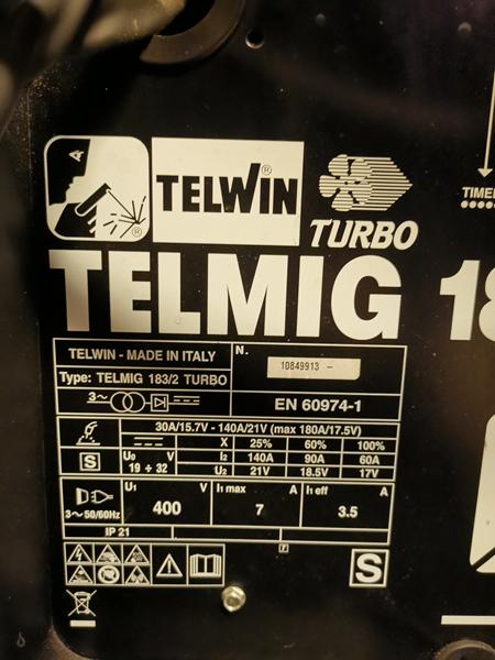

Men jeg skrev forkert mit apparat er Telwin 183/2 turbo, og der er ik nogle ledninger til at bytte over trådspolen??
Der er co2 flaske tilsæt.
Kan der være indenfor den luge på den anden side? Der er to sorte ledninger, men står hverken pluss eller minus
