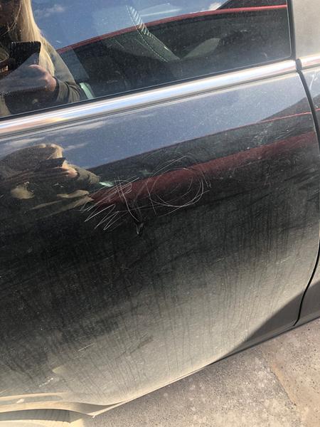

Hej. Min bil er i går aftes blevet ridset med nøgler af nogen fjolser.
Ligner det noget der kan poleres væk? Og hvad ville være det bedste at polere med?..
Kan mærke ridsen en lille smule når jeg kører neglen over, men aner slet ikke hvor meget der skal til før det ikke kan fjernes med polering ???????
Hjælp ??

Når du sprøjte denne opløsning på bilen, vil du kunne se om det kan klares med en polering.
Forsvinde ridserene når lakken bliver våd vil det kunne poleres væk, da ridserene kun når til klar lakken.
