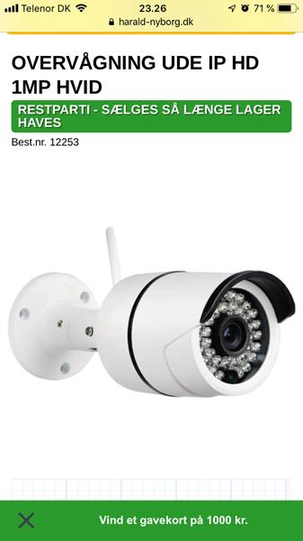

  • #1   29. jul 2019 Billig pis
  • #2   29. jul 2019 Men det kræver jo langt mere end bare og købe kamera du skal jo have en server den kan optage på der skal laves port forwarding før du kan se det på din mobil osv osv det er ikke noget man bare lige sætter til og så køre det. Det nytter heller ikke og købe kamera så elendig så man knap kan se hvad det forstille på billedet.

  • #5   29. jul 2019 Jeg har det Harald Nyborg kamera du taler om. Det passer ikke man skal have server, port forwarding osv. Det kræver du har noget fast Wifi i nærheden, dvs ikke bare et hotspot fra en mobil. Så downloader du en gratis app og vupti kan du se dit kamera overalt i hele verden. Det kan vistnok også sættes op til at give dig besked hvis der sker en bevægelse foran kameraet. Men først og fremmest: Det virker og jeg synes at billedkvaliteten er fantastisk i forhold til prisen - og det virker også i mørke.

  • #7   29. jul 2019 Lucas der er internet wifi på ejendommen er det ikk fint nok
  • #8   29. jul 2019 #7: Nej, der SKAL være Wifi.
  • #9   29. jul 2019 Ja fer står en router på ejendommen der jar wifi er der ikk det du mener
  • #10   29. jul 2019 Ja, hvis der står en router på ejendommen og
    a) Du fx kan tilgå internettet via den router ... ja så har du "Wifi", trådløst internet eller hvad man vil kalde det for.
    b) Routeren ikke står for langt fra kameraet. Det nytter ikke noget du har en bette router i et stuehus ... og 200m væk i en lade vil du filme - så sker der intet. Så du skal tjekke om du har ordentlig forbindelse dér hvor kameraet skal være ... fx ved at du tester med din egen mobil UDEN at have slået dens egen 3G/4G mobile bredbånd til.
    så burde det lykkes.
