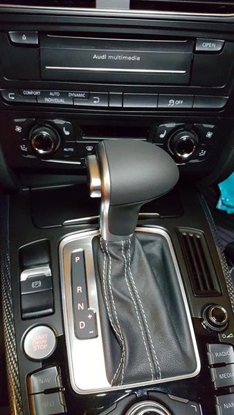

Kommentarer på:  Audi automatgear uden S i gear vælger
  • #1   26. okt 2019 Det vil sige at gearkassen ikke har sportsfunktionen vel
  • #3   26. okt 2019 Du har jo så du selv kan skifte? Det er da noget bedre end S funktionen smiley
  • #4   26. okt 2019 Ikke helt enig Mads. En manglende sport funktion betyder mindre kontrol, bl.a. kan man typisk ikke køre motoren ud til begrænseren.
    Og med sport kan man stadig skifte manuelt, både med gearvælgeren, og med paddles. Man aktiverer bare sport først ved lige at vippe den ned, og derefter op i manuelt. Sådan fungerede s-tronic ihvertfald i min gamle RS5.
    Skal bilen bare bruges til alm. daglig kørsel, og er man mere til komfort end sport, vil de færreste nok savne sport funktionen. Jeg brugte det dog meget i min gamle Audi.
  • #5   26. okt 2019 Fordi du har Audi drive select. Hvis du sætter den i dynamic skifter din gearkasse på tilsvarende måde som i S. Styretøj, speederrespons og undervogn, hvis adaptiv, ændres også. Du kan også lave dine foretrukne indstillinger i Individual.
