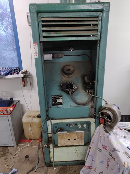

Hej.
Har gammel dantherm oliefyr som stopper efter 5-10 sekunder.
Kan se det får diesel men det antænder ikke? Har fornylig for skiftet dyse, renset filter, ny fotocelle. Hvad kan der være galt?

Byttet rundt på suge/retur slanger?
Er der gnist efter forspuletiden?
Kan fotocellen se flamme?
Kører pumpe/blæser med korrekt omdrejningstal?
Stoppet oliefilter?
Kan pumpen spraye diesel?
Er pumpetrykket OK?
Er luftmængden OK?
Er der støv/skidtkager på møllehjulet?
MVH KP
nov 2007
En rigtig god grund til at købe/installere nyt.
Din brænder og især kontrolboks ser mig noget bedaget ud, - svær at finde dele til.
