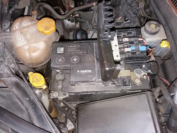

  • #1   6. dec 2019 Varta har bare lavet et batteri til GM fabrikken. GM er General motors
  • #2   6. dec 2019 Så jeg skal bare lade på det som et normalt batteri og ikke et AGM ??
  • #3   6. dec 2019 Ja.

  • #7   6. dec 2019 Der er allerede er par cm over cellerne men det ligner sådan noget gel er det stadigvæk bare deminiraliseret vand der skal holdes oven i det ??
  • #8   6. dec 2019 Det der er et vedligeholdsfrit batteri.. der skal ikke påfyldes noget som helst... Man bruger sgu da ikke batterier der skal efterfyldes mere til alm biler...
    Det står sgu da endda på batteriet... "Maintenance free"

  • #18   6. dec 2019 Der sidder det her skruet på oven på mit batteri kan nogen fortælle hvad hvad det er til??
  • #19   6. dec 2019 det gøre der også på nye batterie.
    det er de hvor de fylde batterierne på fabrikken.
    men tænker de er limet fast, da batteriet er vedligeholdelses fri
  • #20   6. dec 2019 nej jeg kan godt skrue propperne op på dette batteri smiley
  • #22   6. dec 2019 Kan der ske noget ved at jeg har åbnet propperne ? fordi på en af dem var der sådan en hvor jeg måle hvor meget gel der var på batteriet så det er vel meningen det kan åbnes ?
  • #23   6. dec 2019 der er ikke gel på, der skal destilleret vand
  • #24   6. dec 2019 Nej der sker ikke noget ved du har skruet dem af. Og nej det ikke gel der er på dem. Det der ligner gel er pga batteri syre er i kontakt med bly og så sker det at det kommer til at ligne gel. du skal bare hælde destilleret vand på. du kan bare koge noget vand i en el kedel og lad det stå til det er kold. Så har du destilleret vand.har før gjort det at hælde det på batterier der manglet selv om de var vedligehold frie. da mange har propper til at tage af hvor man kan hælde på vis de mangler vand.og det får kun batteriet til at holde længere.
